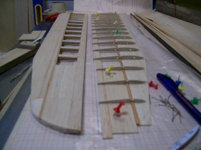

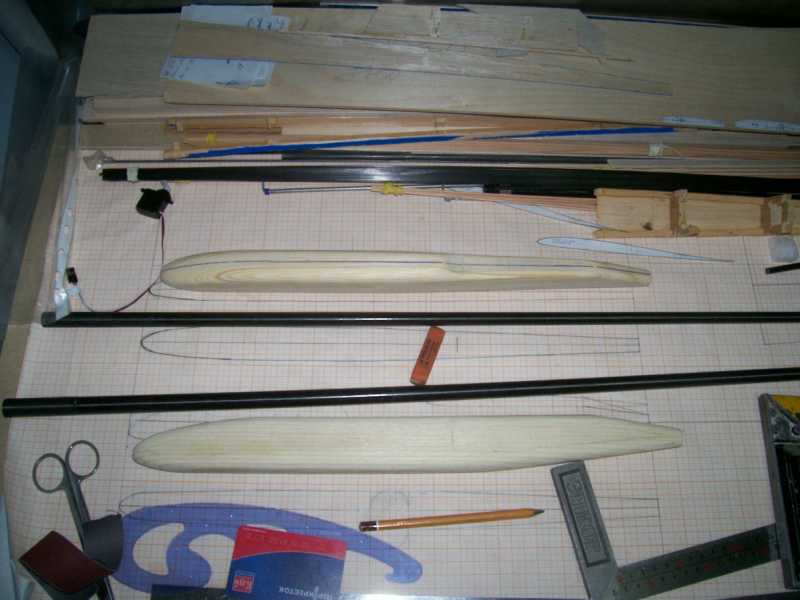

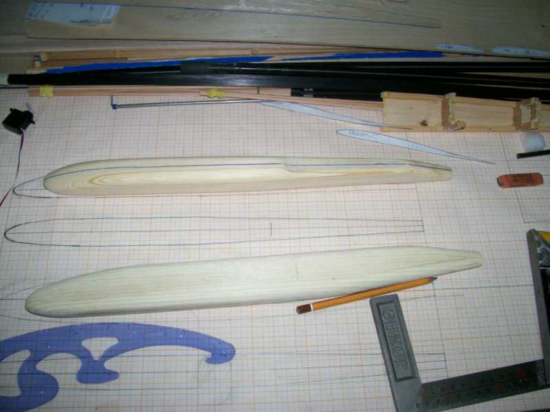

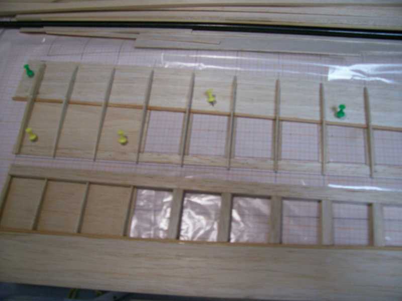

привет :pilot: выбрал наборную конструкцию планера, потому что есть опыт, конечно композит был бы круче, и обязательно из кевлара или угля, изучив форумы, понял что корки из стеклоткани живут примерно год под солнцем. с фюзом все продумал, сделаю , покажу, там все просто без заморочек, в принцыпе бутылка всего лишь скажем так одежда для фюзеляжа! у меня большие опасения что по весу могу не попасть, нужно влезть хотябы в 300гр на старте, дальше возможны заморочки с конструкцией элеронов, цельно бальсовые делать не хочу, как многие! каркасная конструкция возможно будет хлипкая на кручение, подумываю о коробчатой схеме, может что посоветуйте :help: конструкцию продумывал так чобы без всякого угля, в смысле все почти доступное , бальса, сосна , липа, лавсан, колено от удочки и бутылки из под (водки) : на днях куплю весы, буду с умным видом все взвешивать :tema: короче все путем проб и ошибок, зато получаю огромное удовольствие в постройке, модель как ребенок, всегда моя самая лучшая, пока строишь вкладываешь душу :--

В крыло смотрю ты вклеил лонжерон желтого цвета. Это дерево или что-то пластиковое? Может полоску карбона хотябы в нижнюю часть?

во всех вкусняшках FrSky еще не разобрался, придет время! покупал в RCmaks.по жесткости крыла, лонжероны сосна 3х3мм плюс полки, задняя кромка из бальсы коробчатая стенки 1,5х10 и 2,5х5мм в совокупности с обшивкой лобика из бальсы 1,5 мм крыло очень жесткое получилось >:) конечно карбоновых реек я тоже на купил, если 1ый вариант крыла всетаки получится сопливым, будет 2ОЙ :()_ буду подмешивать карбон :mafia:

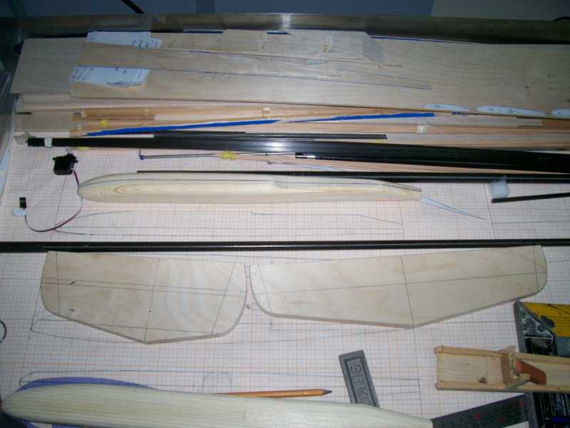

Виталик здравствуй Где то в ваших краях обитает и наш незабвенный Александр Саввович Заяц Созвонись с ним если хочешь конечно У него телефон 9099116160 А планерок у тебя даже очень симпатичный получается Только эти заготовки на хвост-это что-шаблоны?Хвостик надо полегче.Будь здоров и желаю встречи с Санькой-все таки родственные души.И большой привет от всех нас!Всех благ деда Витя.
