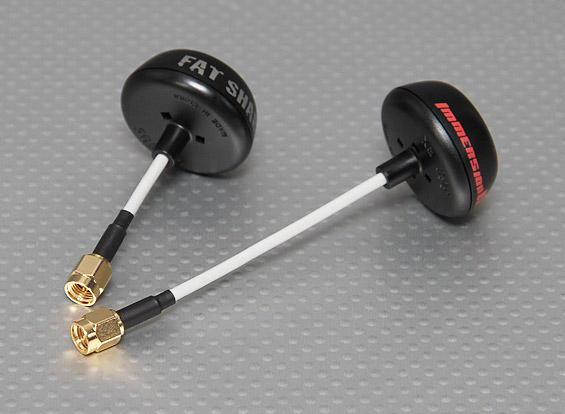

Не стоит забывать о важности этих компонентов в наших системах. Как правило, начинающие FPV пилоты в последнюю очередь задумываются о выборе FPV антенны. Большинство начинают с использования того, что входит в набор видео передатчиков и приемников - простая всенаправленная антенна линейной поляризации и зачастую получают очень низкую производительность. Я лично пытался летать на стандартных антеннах и не мог поверить, насколько маленькая дальность (и низкое качество у моей системы). Надеюсь, что у меня получится вас от этого избавить ...
При использовании 5.8GHz, эти простые линейные антенны плохо себя зарекомендовали, высокочастотный сигнал отражается практически от всех поверхностей вызывая интерференцию, я даже не знаю, почему они продаются в коробках с передатчиками / приёмниками 5,8 ГГц? Ваши антенны - компоненты, которые будут иметь наибольшее влияние на качество видеосигнала и дальность так уделите немного времени, чтобы сделать правильный выбор и не разочароваться в FPV с первой же попытки.
Существует 4 основных типа FPV антенн и очень часно на летательном аппарате потребуется использовать антенну другой конструкции нежели на наземной станции в зависимости от ваших конкретных потребностей.
  1. Всенаправленная антенна линейной поляризации
  2. Направленная антенна линейной поляризации
  3. Всенаправленная антенна круговой поляризации
  4. Направленная антенна круговой поляризации
Выбор поляризации антенны:
Чтобы правильно выбрать FPV антенну (или комбинацию антенн) вам нужно определиться какую частоту вы испльзуете и какова дальность полёта вашего летательного аппарата. Используя более высокие частоты в диапазоне ГГц, которые легко отражаются (особенно 2.4 & 5.8GHz), неудачный выбор антенны может вызывать многолучевые видео помехи. Решением данной проблемы является использование антенн круговой поляризии на обеих сторонах (передатчик и приемник).
Круговая поляризация как бы игнорирует основную часть отраженных сигналов, так что вы не увидите большую часть отраженных радиочастотных помех. Если вы используете 2.4 или 5,8 ГГц видео линк, и не являетесь профессиональным FPV пилотом, я настоятельно рекомендуем использовать антенны FPV круговой поляризации.
Выбор направленности антенны:
Что такое направленность антенны? Это на самом деле довольно просто. Всенаправленные антенны - передают и принимают во всех направлениях, а направленные антенны передают и принимают только в определенном направлении.
Параболическая спутниковая тарелка является прекрасным примером направленной антенны. Если вы когда-либо имели дело со спутниковыми антеннами вы знаете, что при сильном ветре качество сигнала может страдать. К счатью FPV направленные антенны не настолько узко направленные, но всё-равно требуют направленности вашей наземной станции, дабы значительно улучшить диапазон, и уж ни в коем случае нельзя залетать за антенну.
Лично я чувствую себя новичком в FPV у меня нет нужды использовать узко направленные антенны с высоким усилением и меня вполне устраивает 1-2 км радиус, поэтому я использую всенаправленные антенны круговой поляризации. Мне нравится летать по всему радиусу, а также я часто летаю в незнакомой местности и заблудившись залетаю позади моего местоположения, так что для меня (без подключения к системе трекера антенны или двойного приемника с разнесением) направленные антенны не подходят, не говоря уже о том, что я просто хочу получать удовольствие от хобби и сохранить систему простой насколько это возможно.
Опять же, радиосистемы (аппаратуры) 2,4 ГГц хороши только до 2-3 км и для такого диапазона, всенаправленной антенны круговой поляризации должно быть вполне достаточно.
Даже если вы решили обзавестись направленной антенной запомните, что передающая антенна на борту летательного аппарата всегда должна быть всенаправленной! Если установить направленную антенну на борт то дальность сигнала будет коллосальна пока вы будете лететь в одном направлении, но когда вы развернётесь, чтобы лететь обратно и антенна теперь направлен на 180 градусов в сторону от вас ... До свидания видео!
Выбор частоты FPV Антенны:
Выбор частоты FPV антенны я не упомянул (потому что это не выбор вообще) вы должны установить правильный набор FPV антенны для конкретного видео передатчик & приемника частоты. Вы не можете использовать 2,4Ггц антенну на системе 5.8Ггц. Антенны специально «настроены» на каждой частоте поэтому, когда вы ищете FPV антенны по интернет магазинам, убедитесь, что вы выбираете правильные частоты для вашей системы.
Чем выше частота, тем меньше размер антенны, так что если вы хотите, чтобы ваш набор оборудования был портативным, придерживайтесь более высоких частот.
Моя система работает на 5.8GHz и я использую всенаправленные антенны 5.8GHz с круговой поляризацией, набор получается довольно компактным. Я использую набор ImmersionRC 5.8GHz Circular Polarized SpiroNet Antenna V2 это очено удобный комплект где не приходится гадать какую антенну устанавливать на передатчик, а какую на приёмник. Обе антенны маркированы и за счёт того, что лепестки закрыты корпусм вероятность их повреждения в ящике практически исключена.
