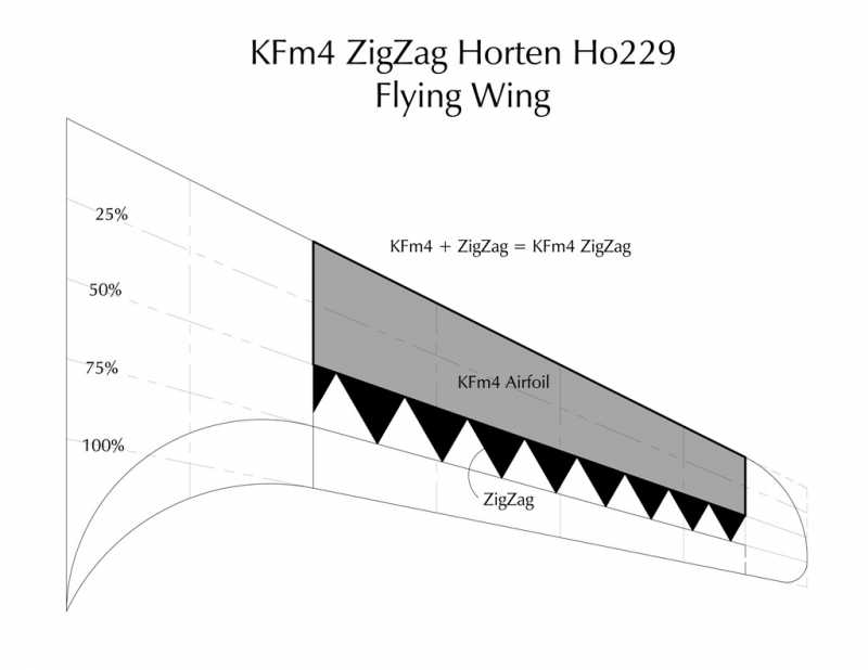

Это летающее крыло просто в изготовлении так как использована технология KFm4 при которой выглядящее не законченным крыло создаён воздушные потоки пригодные для полёта, а форма ZigZag создаёт стабилизирующие потоки при этом отпадает необходимость в заканцовках.
На схеме это выглядит вот так:
А летает вот так (видео не моё):
Материал был собран с нескольких англоязычных сайтов и переведён на русский.
"Крыло склеено из трёх слоёв пены толщиной 5мм, размах крыла в дюймах 60" = 152.4 cm, вес самой модели без электроники составил 390гр, общий полётный вес около 850гр., центр тяжести установлен на 20%"
К сожалению мне не удалось найти полноразмерный чертёж, есть только смасштабированый вдвое, но это же не проблема для настоящих моделистов ;)
Дополнительная информация об использованых материалах и электронике есть на самих распечатках
Удачи в постройке!!!

Очень Интересно! Мне пока не понятно со слоями. 2 вижу , а третий где? Ура! Нашол!

Снова повторюсь, что сам я его ещё не клеил, но насколько понимаю оно симметричное.

Построил я таки подобное крыло меньших размеров. Удовлетварён. Летает хорошо. ТТД , фото и видио будет позже или по мере поступления вопросов. Вем привет! Спасибо pasatiji

Так вопросы появляются сразу: "Дай заценить!"
Если-таки летает, то и я бегу распечатываться.
Видео "из рук" нашего человека будет достоверней.
Какого размера делал? Какое оборудование и общий вес?
Как по управляемости? Можно в бой?
Спасибо не мне, а тебе за то, что решился опробовать.
Жду подробностей перед началом постройки.
